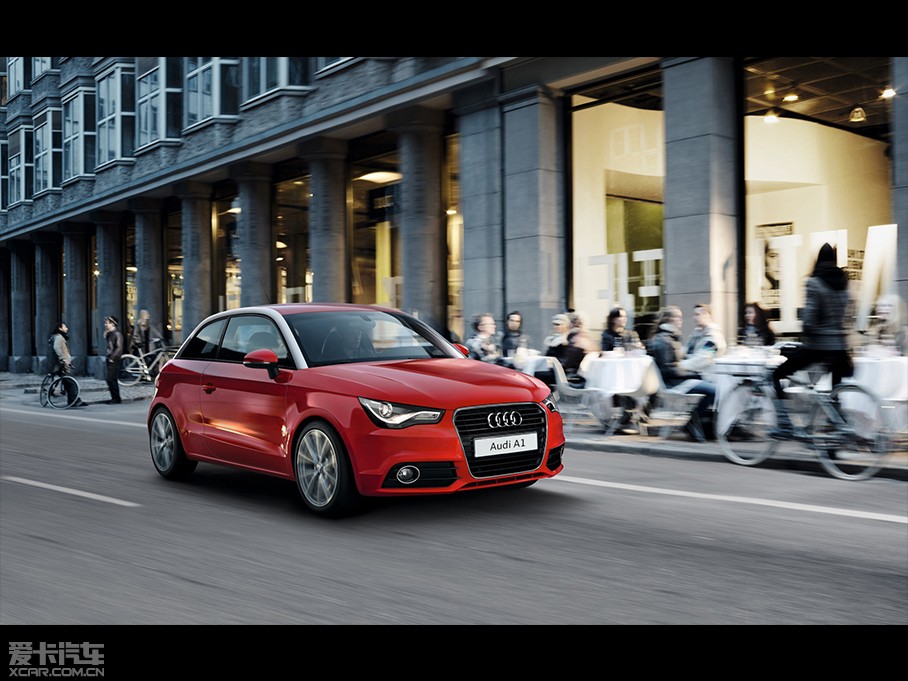

从紧凑型的奥迪A1开始,奥迪多款车型中均提供了具有互联网连接功能的选装配置。前排和后排乘客都可以非常方便地通过智能手机或其他移动终端与车内WLAN热点连接,来进行网上冲浪和邮件收发等。

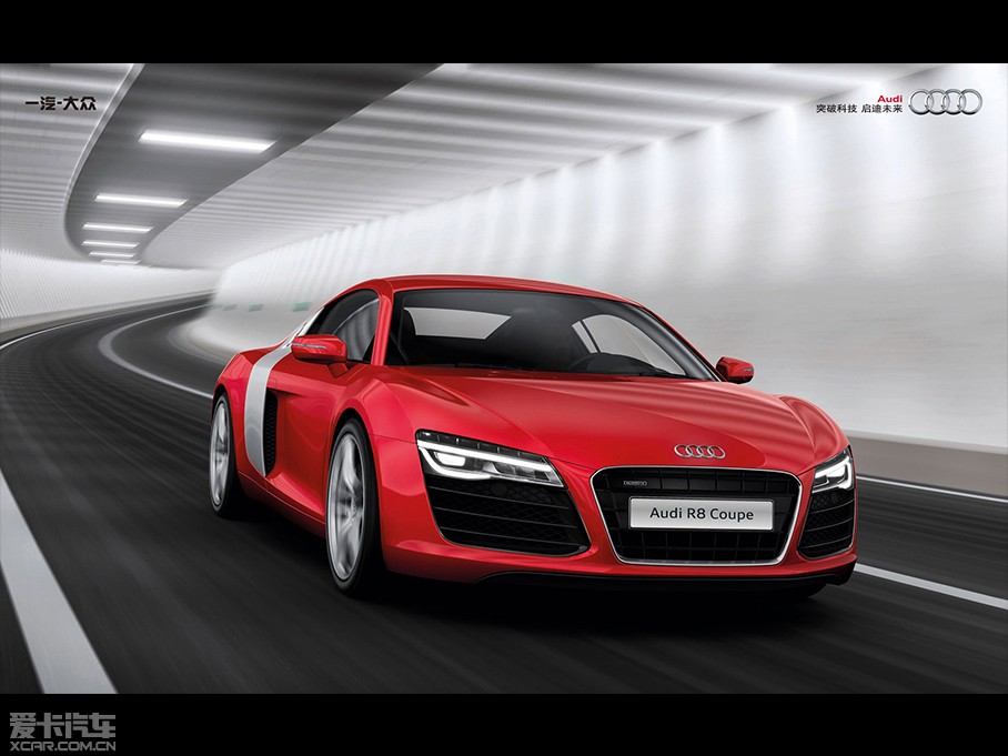

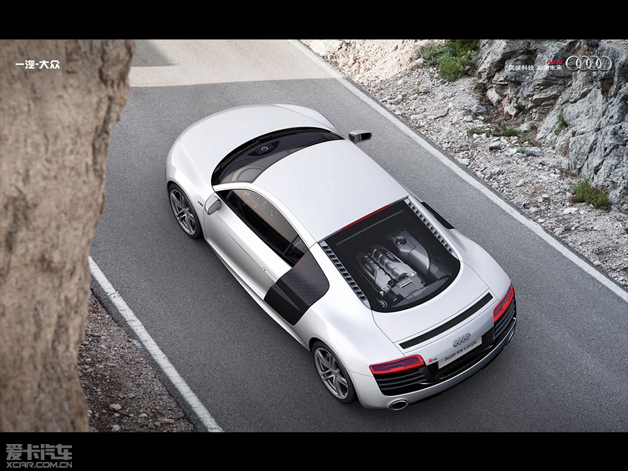

ULTRA:更轻盈、更安全
奥迪空间框架结构已经运用于众多奥迪量产车型上。奥迪A8和R8以铝质车身,体现了轻量化技术。“Ultra”并不意味着单一材料的简单使用,而是更加智能地、灵活地使用各种材料。在未来,奥迪的所有新车型与老款车型相比都会变得更加轻盈,并将采用高强度钢材、全新铝合金、镁材和强化纤维聚合材料(FRP)等部件。
以奥迪R8为例,这款车型虽全部由铝材料打造而成,但在奥迪工程师的眼里,仍具有很大的挖掘潜力。在奥迪轻质设计中心的一辆R8试验车上,工程师用14个碳纤维强化聚合材料(CFRP)零件,替换包括车顶,中间通道,后隔板,B柱和X形支架在内的、超过原车型50多个铝质部件。新材料的应用将全铝车身210kg的总质量降至198kg,同时,占车身总质量17%的新材料还将车身强度大幅提高。
Ultra轻量科技为用户提供了非常实际的利益,车身质量每减少100kg,其100km平均油耗就能够降低0.3~0.5L。

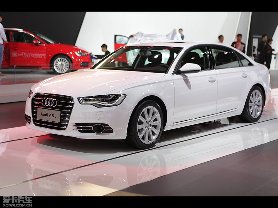

以奥迪A6为例,奥迪A6L的红外夜视辅助系统利用红外摄像机监控车辆前方15至90米区域,一旦发现行人,立即定位行人并用黄光高亮显示。如果系统判定存在行人与车相撞风险,那么显示的行人颜色将变成红色,并发出声音警报。你可以通过大灯开关上的按钮来开启或关闭夜视系统,并可通过MMI®车辆设置菜单来设定行人显示标记、警报信号及图片对比度。
